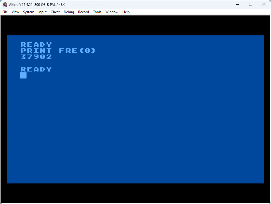

Hallo, Ich habe in meinem neu Varren Atari 400 die Speichererweiterung hier aus dem Shop eingebaut. Wie kann ich sehen, ob sie funktioniert? Ich habe ein Fuji Net angesteckt, aber der 400 erkennt es nicht. An meinem Atari 800 XL läuft das FujiNetOhne Probleme.

So ich habe 48k, das läuft schon einmal gut. Ich habe auf dem Fujinet die 1.4 Firmware Keine SD Karte eingesteckt. Stromveersorgung extern . Die weiße und blaue Led leuchten. Der 400 bootet nicht in das Menu vom Fujinet. Basic Cartrige ist eingesteckt
